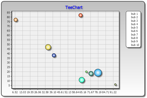

Quizá no son valores redondos pero hay valores en el eje X. Y hay símbolos en la leyenda y las burbujas estan bien,...
Quizá los valores aleatorios que he puesto no són los adecuados para reproducir el problema? Puedes sugerir valores que reproduzcan el problema?

Donde efectivamente la leyenda no muestra los colores representativos.
Pues bien, volviendo a probar el mismo código ahora me he dado cuenta de un error en el mismo. Intento explicarme:
En ese código estamos creando 10 series, cada una con un solo valor. Y la leyenda está mostrando un item por series, no sus valores. Fíjate que los colores los hemos añadido como un array más en la palette:
        s[c].palette.colors = [colors[c%19]];
Si sólo tenemos un valor en cada series, simplemente deberíamos asignar un color a la series (format.fill) y forzar que los puntos se dibujen utilizando el color de la series, en vez de la palette (pointer.colorEach=false):
