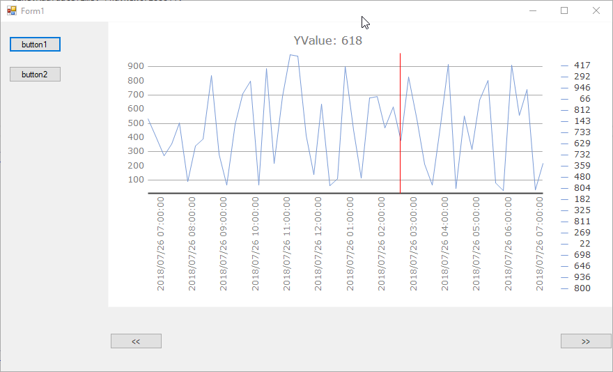

Estoy programando varios TeeChart en Visual Studio 2017 con VB.NET y quiero hacer 3 cosas, que aún no logro ejecutar, espero me puedan ayudar ya que soy nueva ocupando este tipo de gráficos.
1. Mi eje X contiene fecha y hora y quiero que se vaya mostrando 1 hora cada vez y que automáticamente se vaya moviendo cuando llegue a 1 hora 1 minuto y así, pero no se como hacerlo si mi eje X no son numeros enteros si no que fechas como dije anteriormente.
2. Luego de poder realizar lo del punto 1 quisiera poder agregar unos botones en la parte inferior del gráfico para así ir retrocediendo para ver datos pasados o avanzando, según requiera.
3. Y por último quisiera pone un cursor vertical en el gráfico para poder ir visualizando los valores (ya hice para visualizar los valores, pero me sale la flecha normal de windows y quiero que sea un cursor que abarque todo el alto del TeeChart)
Muchas gracias y espero puedan ayudarme.

Hola!
Para empezar, he escrito este código que produce el gif en la parte inferior. Perdone que no lo haya escrito en VB.NET - si necessita ayuda con el C# dígamelo y le haré una traducción.

		private void DoScrollBottomAxis(double offset, bool positive)
			double max = tChart1.Axes.Bottom.Maximum;
			double min = tChart1.Axes.Bottom.Minimum;
			if (positive)
				tChart1.Axes.Bottom.SetMinMax(min + offset, max + offset);
				tChart1.Axes.Bottom.SetMinMax(min - offset, max - offset);
		private void bLeft_Click(object sender, EventArgs e)
			DoScrollBottomAxis(Steema.TeeChart.Utils.GetDateTimeStep(Steema.TeeChart.DateTimeSteps.OneHour), false);
		private void bRight_Click(object sender, EventArgs e)
			DoScrollBottomAxis(Steema.TeeChart.Utils.GetDateTimeStep(Steema.TeeChart.DateTimeSteps.OneHour), true);
